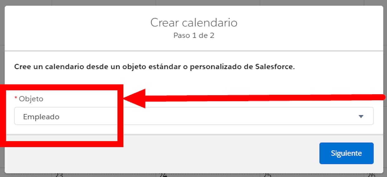

Para crear un calendario con los cumples de todos los empleados de la empresa, simplemente deben ir a la pestaña Calendario, y allí hacer clic en nuevo calendario:
Si dentro del Calendario quisiera crear un calendario vinculado al Objeto Empleado, que se llame Cumpleaños Empleados, tengo que tener creado un campo Fecha Cumpleaños? O hay forma de utilizar el campo Fecha de nacimiento?
En la primera ventana, seleccionar el objeto con el que queremos trabajar (puede ser cualquiera).
En este caso vamos a elegir Empleado:

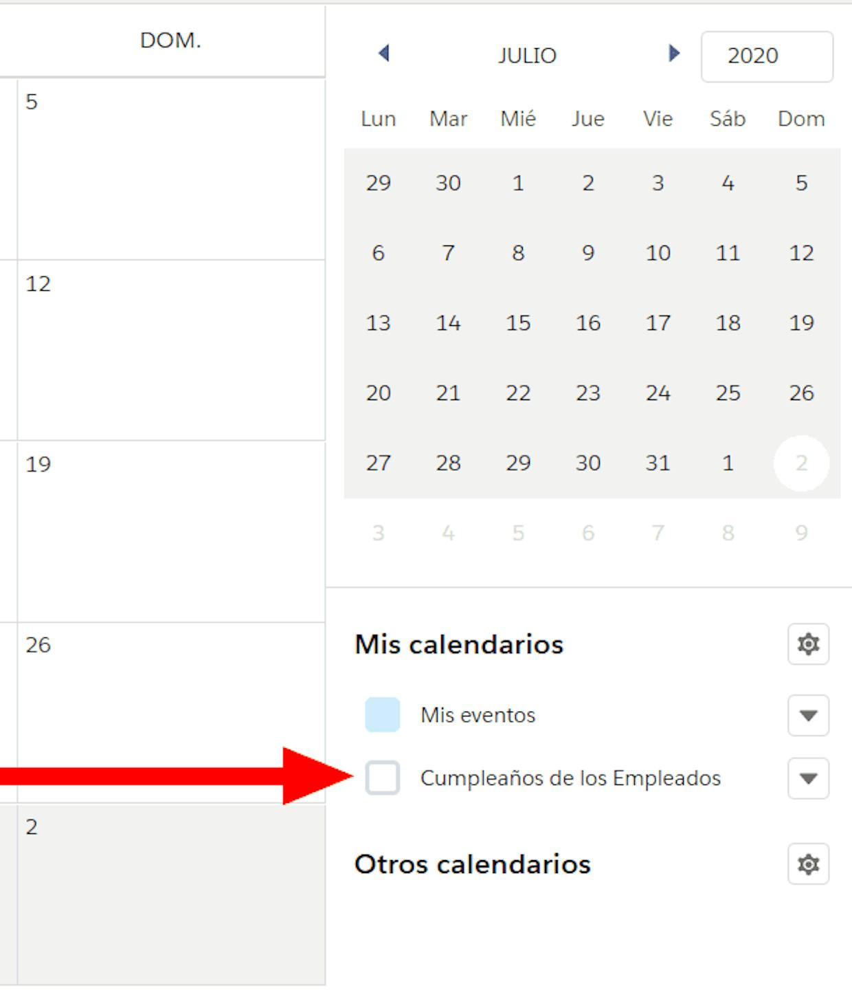

A partir de allí, veremos este nuevo calendario así:
Y al activarlo (1), aparecerán los registros (2):
