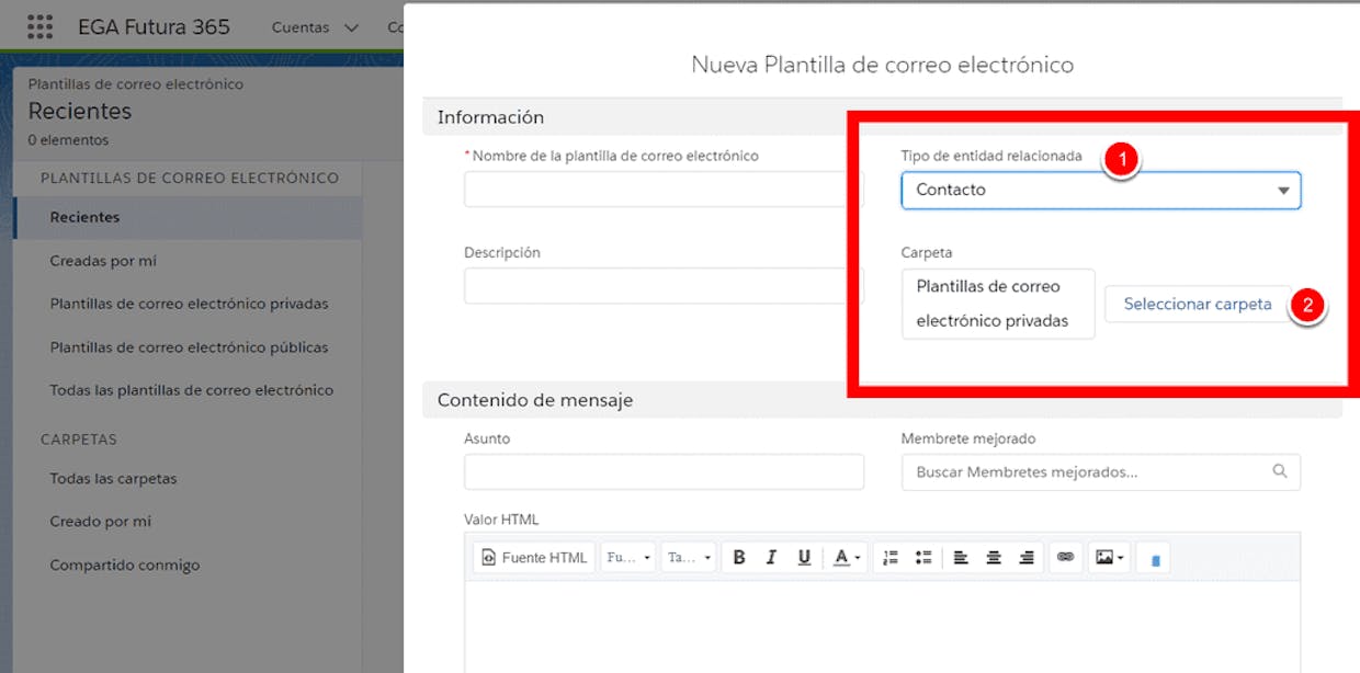

He creado una plantilla de correo electrónico, pero no la tengo disponible al hacer un envío masivo de mail a través de Correo electrónico de lista: Como lo soluciono?
Para que una plantilla de correo electrónico este visible al hacer un envío masivo de mail mediante correo de lista, asegúrate de que:
  1. La plantilla esté vinculada con el objeto que vas a usar para hacer el envío, y
  2. Que la plantilla no esté en una carpeta privada, o en una carpeta a la que no tengas acceso.
En referencia al punto 1, si estas usando una lista de Contactos, es clave que la entidad relacionada sea Contacto, y no Cuentas por ejemplo.
