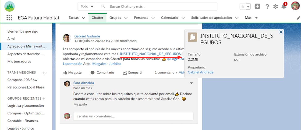

Al redactar una publicación en Chatter,37 o un comentario a una publicación37 y se necesita hacer referencia a otros registros que figuran en la base de datos de la plataforma, hay una forma de que ese nombre contenga un vínculo que lleve directamente a ese registro.
Vincular registros en las publicaciones recupera tiempo perdido en innumerables búsquedas, apertura de múltiples pestañas y otras maniobras necesarias para dar contexto a un mensaje escrito en texto plano.
En el cuadro de texto donde se escribe el mensaje se debe incluir el símbolo slash, barra inclinada o diagonal (/) y escribir el nombre del registro.
Se selecciona el registro y en su nombre quedará incluido un enlace o link que es el URL de la página del registro.
El hipervínculo contenido en el nombre del registro tiene dos acciones:
  • Al sobrevolarlo con el puntero del mouse muestra una previsualización de los datos principales del registro.
  • Al darle clic conduce directamente a la página del registro vinculado.
