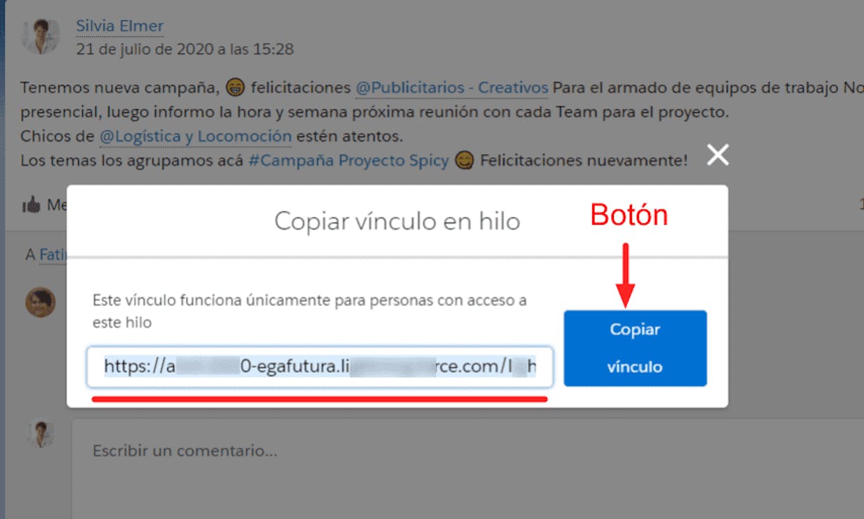

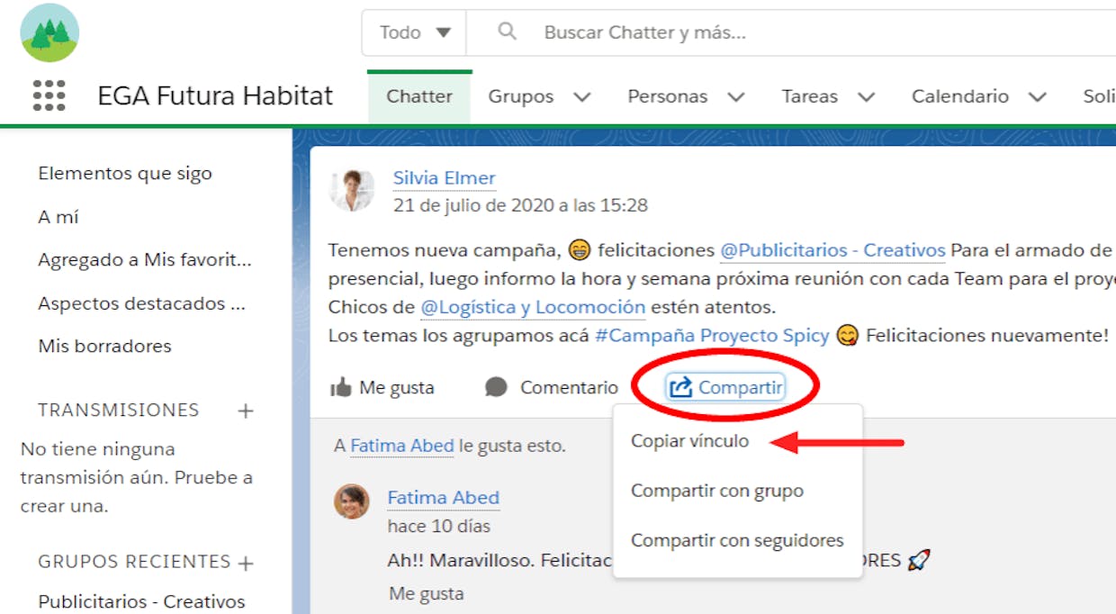

Forma 1: Mediante botón compartir
El botón Compartir del publicador de Chatter incluye una opción llamada Copiar vínculo que vemos señalada en la imagen.
Como compartir un link o vínculo directo a una publicación de Chatter?
Aparece el link que conduce directo a la vista de detalles de una publicación.
Al lado del link hay un botón Copiar vínculo que al darle clic coloca ese link en el portapapeles.
Luego ya puedes pegar el vínculo donde quieras.

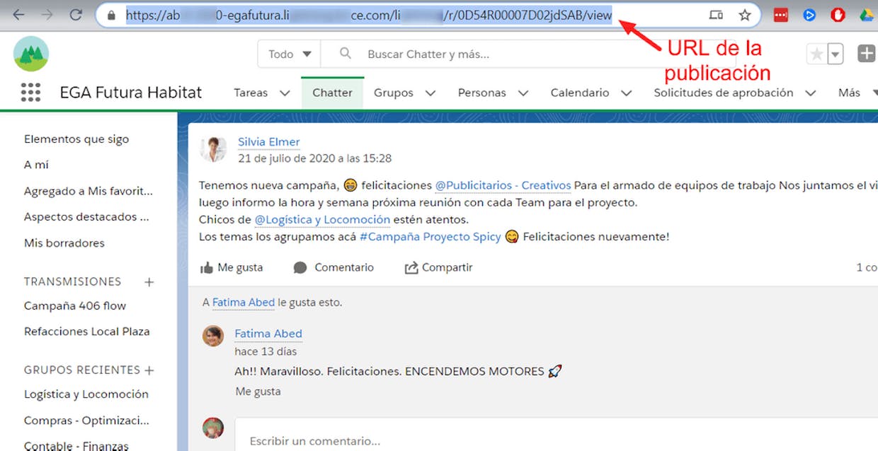

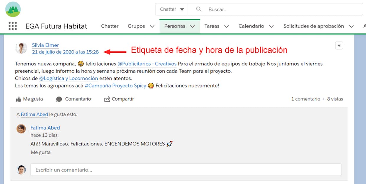

Forma 2: Mediante etiqueta de fecha y hora
En una publicación desde noticias en tiempo real, hay que hacer clic en la etiqueta de fecha y hora que se encuentra debajo del nombre del autor de la publicación.
Para compartir la publicación solamente hace falta copiar el URL que figura en la barra de direcciones del navegador y ya podemos usarlo para pegar en el sitio deseado.
El link copiado ofrece acceso a la vista de detalles donde se puede ver la publicación, sus archivos adjuntos y sus comentarios.

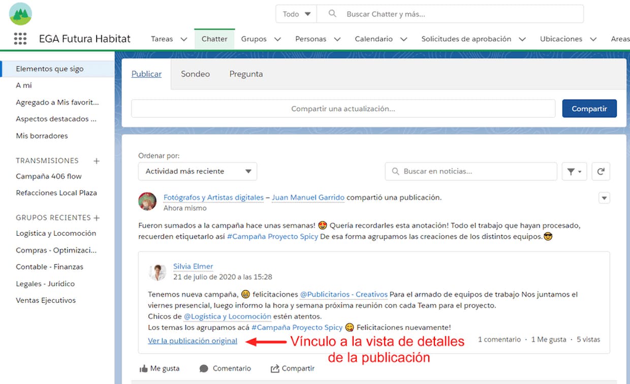

Forma 5: Mediante el vínculo Ver publicación original
Si estamos viendo en las noticias en tiempo real una publicación que ha sido compartida, usando el vínculo: Ver publicación original, también accedemos a la vista de detalles de esa publicación y desde allí copiamos el URL.
